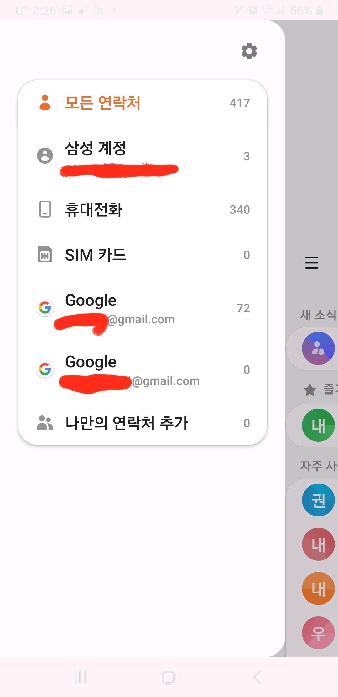

1000개가까운 연락처가 있었는데
오늘 보니 400개 정도만 있내요.

안녕하세요 planmaker님, 연락처 및 전화앱 담당입니다.
연락처앱의 좌측 상단 ≡ 버튼을 눌러서 들어갔을때 "모든 연락처" 보기로 선택이 되어 있는데도 연락처 리스트에서 400개만 보이는 건가요? 연락처를 주로 어느 계정(휴대전화, SIM카드, 삼성계정, 구글계정 등)에 저장하고 사용하시며 삭제된 연락처는 어느 계정의 연락처들인가요?

연락처는 늘 휴대폰에 저장을 선택하여 사용하였습니다.
계정은 구글 계정입니다.

planmaker님, 스크린샷 올려주셔서 감사합니다. ^^
스크린샷을 보면 현재 Q OS를 사용중이신 것 같은데, 혹시 연락처앱의 휴지통 확인해보셨나요?
삭제된 연락처들이 휴지통에 보관되어 있다면 어느 앱에서 삭제되었는지, 원하시는 경우 복원도 가능합니다.
휴지통 기능은 기본적으로 ON되어 있으나 혹시 기능이 OFF되어 있다면
연락처앱 → 좌측상단 ≡ 버튼 → 우측 상단 설정 버튼 → 휴지통기능을 ON하실 수 있습니다.
