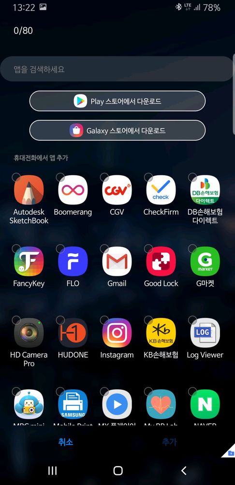

보안 폴더에는 갤러리, 캘린더, 연락처, 카메라, 이메일, 인터넷, Samsung Notes, 내 파일 애플리케이션이 기본 제공되며, 애플리케이션을 추가할 수 있습니다~ 🤗
보안 폴더, 앱스 화면 상단의 앱 추가를 누른 후 제품에 설치되어 있는 애플리케이션을 선택하여 추가하거나, Play 스토어에서 다운로드 또는 Galaxy Store에서 다운로드를 선택하여 애플리케이션을 설치할 수 있습니다.
앱을 추가하게 되면 보안폴더에 등록이 되는데, 이동하는 개념이 아니라 앞에서 말씀드렸듯이 보안 폴더 내에 또다른 앱이 설치되는 형태로 이해를 하시면 됩니다.
보안폴더의 주 목적은 개인정보를 보호하는 것이겠지만, 앱별로 계정을 구분하여 사용하는 투폰 서비스와 비슷하게 사용하시는 분들도 계신듯 합니다.
보안 폴더내에 카카오톡을 설치 한다던지.. SNS 계정이 여러개 있는 경우.. 별도로 설치해서 따로 관리 한다던지.. 이런식으로 말이죠.. 😊
하지만 이런 경우.. 두 대의 휴대폰이 동시에 작동되는 것과 같기 때문에.. 추가적인 배터리 사용량이 발생하는 것도 염두에 두어야 합니다.
보안폴더 내의 앱들에 대한 추가적인 업데이트/동기화 작업이 진행되고.. 보안폴더 내에서 그에 따른 별도의 백그라운드 작업이 실행되기 때문이예요..
실제로 어떤 분이 테스트를 해보셨다고 하는데..
앱 설치시에 유의미한 배터리 사용량이 증가했다고 합니다.
https://m.blog.naver.com/bluecity31/221415773084
배터리에 민감하지 않으신 분이라면.. 상관없겠지만..
민감하신 분이라면.. 가급적 보안 폴더에는..
추가적인 앱 설치는 하지 않는 것이 좋을듯 합니다~ 😊
