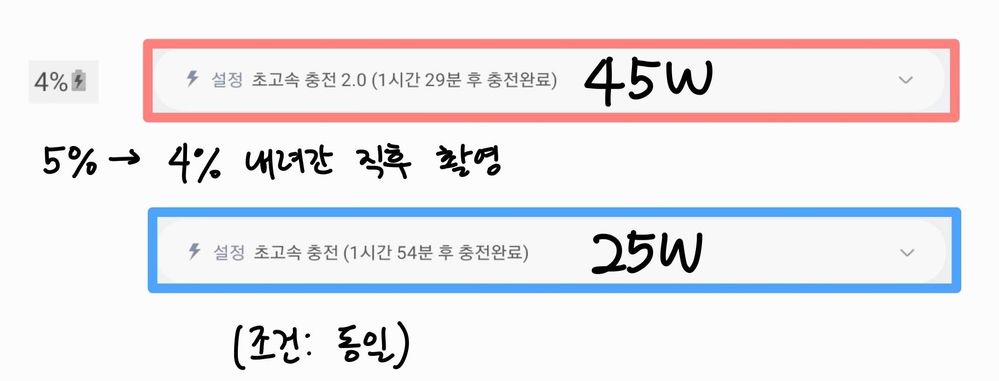

실험에 사용한 기기: Galaxy S22+
배터리가 5%에서 4%가 되자마자 충전기를 연결하고, 스크린샷을 촬영하였습니다.
자세한 충전 조건은 위 사진을 참고해주세요.
연출이 포함된 사진입니다.

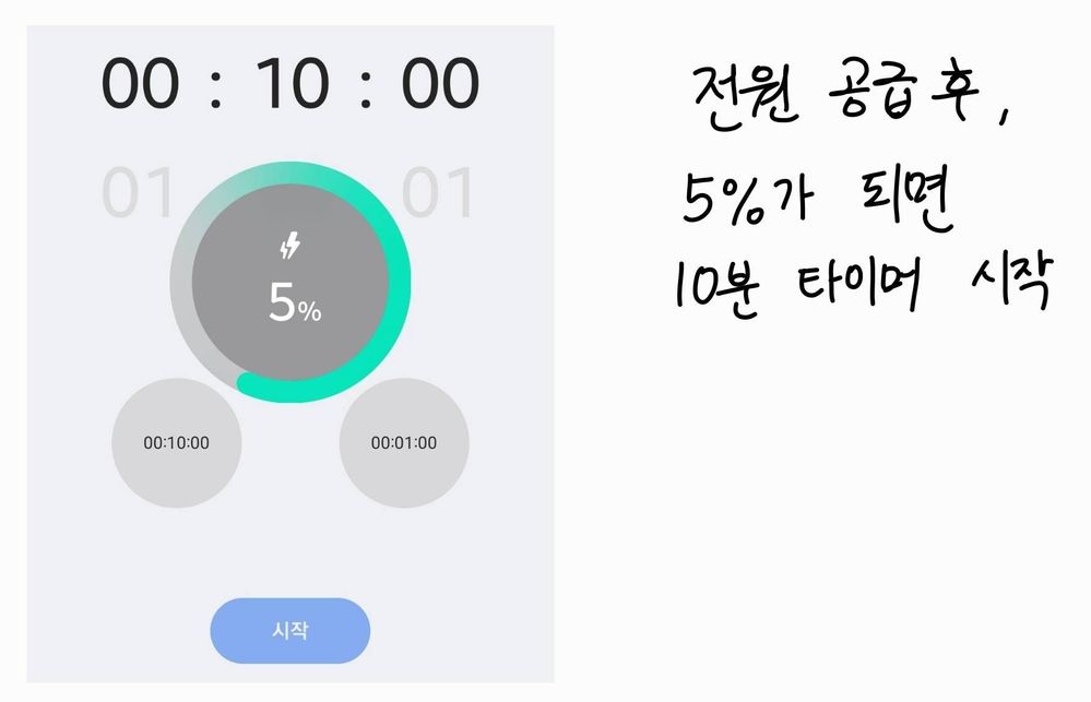

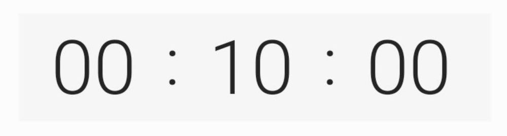

충전기를 연결하고 5%가 되었다면, 10분 타이머를 시작합니다.
고속 충전은 배터리가 부족한 상황에서 짧은 시간에 빠른 충전이 필요한 순간 특히나 유용하기 때문입니다.

하지만 완충 예상 시간은 10분 가까이 차이가 나는 모습입니다.

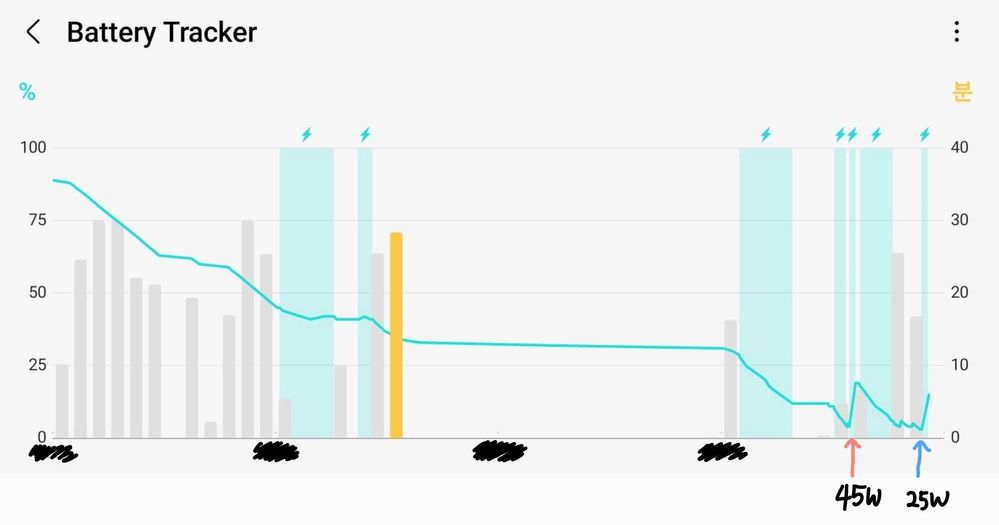

배터리를 충전하는 과정을 보여주는 그래프입니다.
기울기가 가파를 수록 충전이 빠름을 의미합니다.

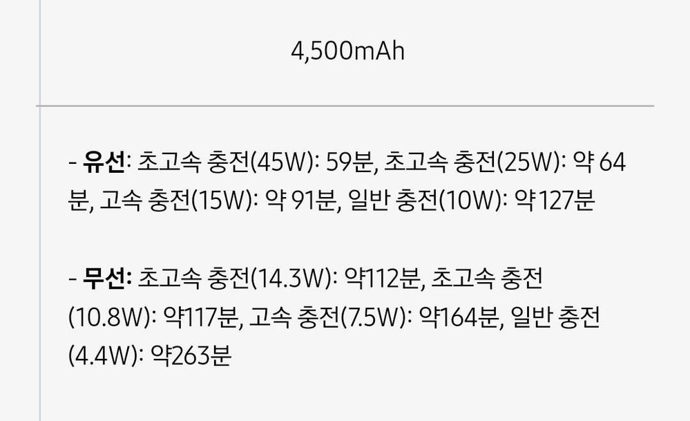

이 자료는 삼성 멤버스 검색 시스템을 이용해 발견한 Galaxy S22+ 설명 자료의 일부입니다.
나름 위 사진과 비슷한 결과를 볼 수 있었는데요,
자세한 자료가 궁금하신 분들은 찾아보시기를 바라겠습니다.

Battery Tracker로도 확인해 보았습니다.
스마트폰은 45W가 아닌 25W 충전기로도 비슷한 충전을 즐기실 수가 있습니다.

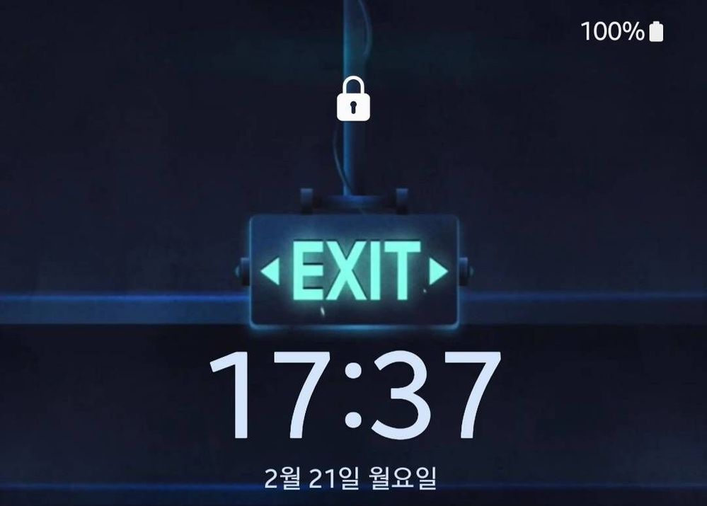

+ 추가로, 1% > 100% 충전 속도를 측정해 보았습니다.
Galaxy S22+ 45W 충전을 하였으며, 실험 조건은 동일합니다.
16:35 충전 시작 (스크린샷 캡처 후 비행기모드 실행)
100% 완충 17:37
오차 범위 내에서 약간의 시간 차이는 있었으나 충전은 완료되었습니다.
