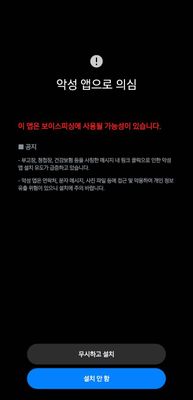

안녕하세요.
현재 모 업체에서 모바일 보안 솔루션 유지보수를 담당 중인 엔지니어 입니다.
다름이 아니라, 현재 저희 솔루션 APP을 구글 플레이나 삼성 갤럭시 스토어가 아닌 별도의 APK 파일로 배포를 하고 있습니다.
그런데, 최근 일부 사용자들 사이에서 아래와 같은 화면으로 설치가 안되는 현상이 발생하고 있씁니다.
원래라면 아래와 같은 이미지가 나타나야 했습니다.
즉, 무시하고 설치 버튼이 있고 없고의 차이라고 할 수 있는데... 해당 기준이 무엇인지 궁금합니다.
현재 설치가 안되는 스마트폰 버전은 다음과 같습니다.
갤럭시 퀀텀 2 / SM-A826S / 안드로이드 14 / One UI 6.1 / 빌드번호 GXE1
현재 설치가 되는 스마트폰 버전은 다음과 같습니다.
갤럭시 S23 울트라 / SM-S918N / 안드로이드 14 / One UI 6.1 / 빌드번호 CXH7

같은 6.1에서도 그러면 oneui 6.0부터 들어간 보안위험자동차단 기능을 켜서 차단 된것 아닌가요? 보안위험자동차단이 켜지면 apk파일로 설치 자체를 막는데, 기본으로 켜지는게 아니라 사용자가 키는거라서 차이가 발생하는 것으로 보입니다.
0 좋아요
EHDJSISWBDDN
갤럭시 S
그것도 확인했습니다. 둘 다 비활성화 되어있습니다.
