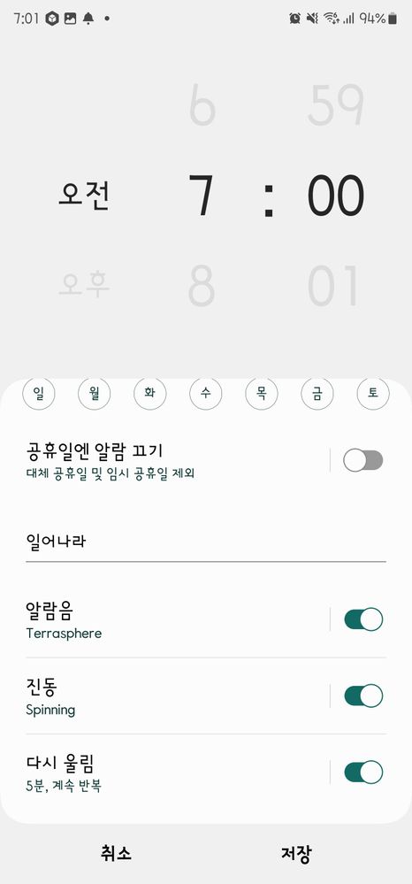

갤럭시 S
분명히 설정한 알람소리는 미리듣기로 들립니다.
하지만 기본알람소리로 들려서 최근에 일어나는 것이
매우 힘든 상황이 되었습니다.
기종은 s23u 입니다.
+ 지금 다시 테스트 하니깐 들려서 미치겠습니다.
혹시 이 +@ 상황에서 생기는 문제라 생각해 올리자면
빅스비루틴을 통해 매일 자동시작을 해서 알람이
울리는 시점에는 잠금장치가 걸린 상태입니다.
일단 내일 루틴 끄고 확인 후 또 올려야 겠네요.

네.. 시루아님과는 다른 상황이 맞습니다. 하지만 안에 보시면 담당님의 댓글관련 내용이 있습니다. 그 부분만 확인해보세요.
재부팅 후 잠금 해제전까지는 사용자가 개별 설정해 둔 알람음이 아닌 기본 알람음으로 알람이 울린다고 합니다.
정상적인 동작입니다. 왜 그렇게 동작하는지도 내용 꼼꼼하게 읽어보시면 나옵니다. 아쉽게도 관련 설정은 없습니다. 🙂
