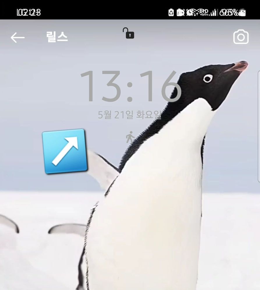

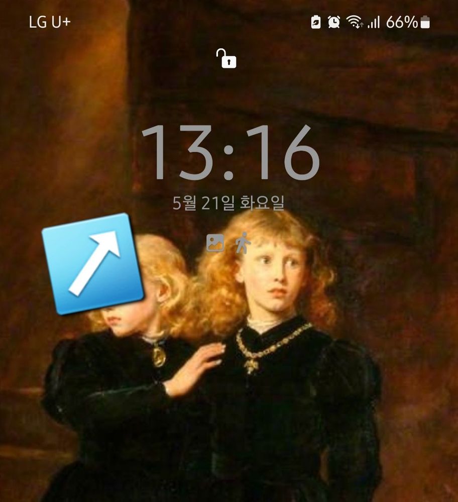

저는 잠금화면을 개인사진으로 구성하여 멀티팩으로 사용중입니다.
같은 기기임
같은 기기임
폰 깨우면 이런식으로 사진이 바뀌어 나오는 상태인데,
저 시계색이 너무 어두워서 잘 안보이더라고요.
위치도 좀 위쪽으로 올라간 느낌이고...

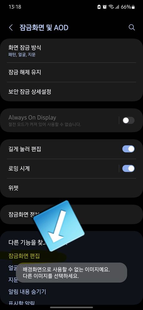

색만이라도 밝게 바꾸고 싶어서 잠금화면 편집 하려고하면 아래 첨부한 이미지같은 메시지가 뜨고 (편집기능으로)진입이 안되요.
사진은 바꿀 생각 없고 폰트만 수정하고 싶은데
방법이 없을까요?🥲

잠금화면> 잠금 풀린 후 터치꾹 한 상황에서도 같은 메시지 출력(편집 안 됨)

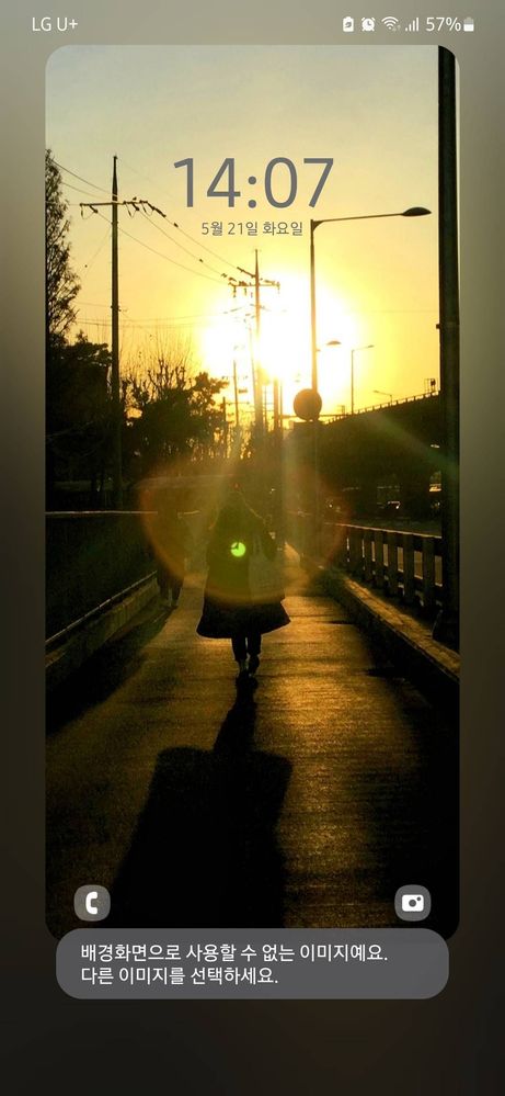

안녕하세요! 방금 로그 보냈습니다.
그리고 어제 굿락에서 lock star를 설치한 상황인데, 그래서 그런지 토스트메시지도 하나 더 늘었더라구요. 락스타 설치하니 시계 크기랑 위치는 적용되는데 여전히 글씨색은 조절이 안되네요.1716353296285.jpg1716353296326.jpg
