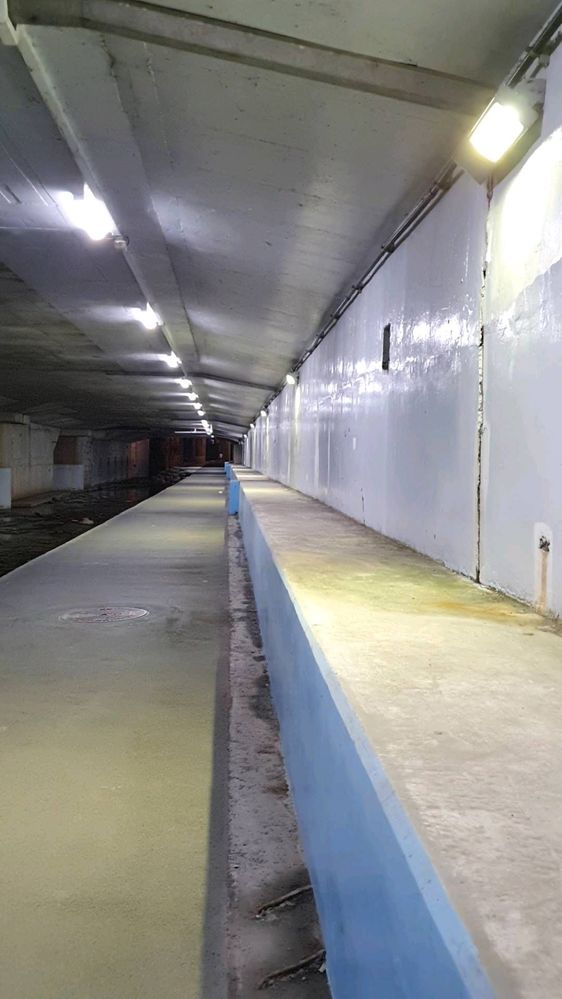

HDR10+ 기능을 이용하여 촬영한 동영상을 공유할 때 SDR로 변환이 되는데, 이때 톤매핑이 제대로 안됩니다.
사진으로 보자면 ..
HDR10+ 촬영 동영상 캡처입니다.
암부가 어두워 보이지만 실제와 가까운 밝기이며, 암부가 죽지 않았고 명부의 하이라이트 보존도 많이 됩니다.
(사진 업로드하며 화질이 낮아지는데, 원본 영상의 품질은 매우 훌륭합니다.)

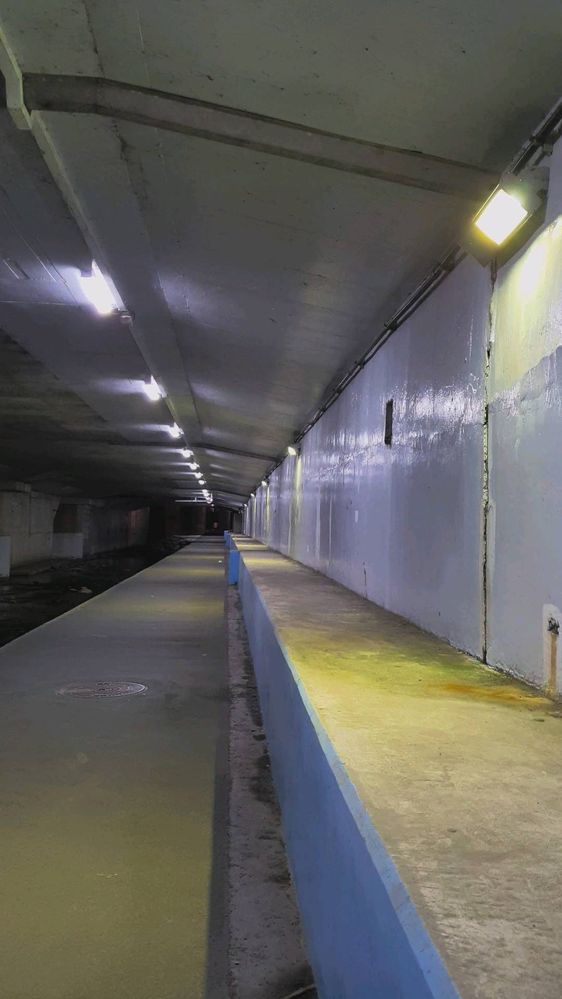

동일한 HDR10+ 영상을, SDR 변환하여 찍은 스크린샷입니다.
명부 하이라이트 표현이 떨어지고, 암부가 싹 죽어 있고, 계조도 썩 자연스럽지 않습니다.

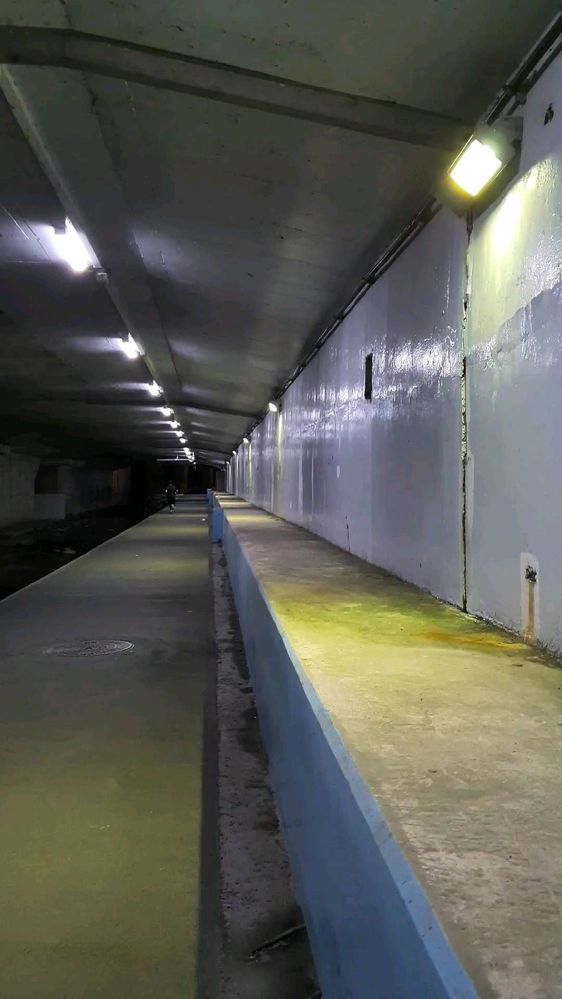

동일 scene을 SDR로 촬영한 영상의 스크린샷입니다.
HDR10+ 영상을 SDR로 변환하면, 처음부터 SDR로 찍는 영상보다도 암부 표현이 좋지 않은 것을 볼 수 있습니다.
이로써 HDR10+ 영상을 SDR로 변환할 때 문제가 있다는 것을 알 수 있습니다.
HDR 영역 내의 결과물을 SDR 영역으로 톤매핑하는 것이 아니라, SDR에서 표현 불가능한 부분을 클리핑하여 SDR 영상을 만들기 때문에 이렇게 되는 것이 아닐까 생각됩니다.
