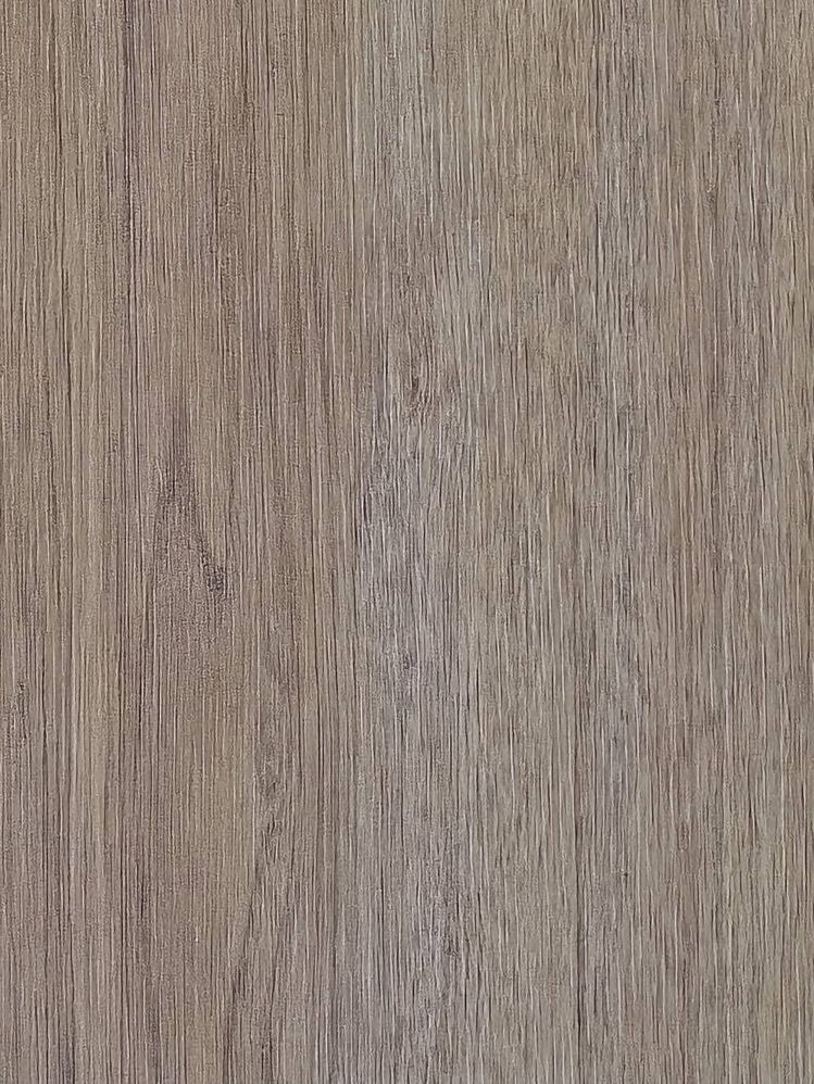

장면에 색깔이 여러가지가 등장할 때는 제법 좋은 색처리를 보여주는데,
장면에 색깔이 한가지만 있을 경우 AWB가 아주 취약해져 오작동합니다.
화각별(렌즈별) 색감차이가 아니라, 같은 렌즈 같은 화각으로 촬영했을 때도 발생하는 AWB 문제입니다.
아이폰 16 Pro Max로 찍은 넓은 화각 사진,
나무 수납장 부분을 확대하여 찍어도 색틀어짐이 거의 없습니다.
이것은 S24 Ultra로 찍은 사진,
마찬가지로 같은부분 확대시 색틀어짐이 심합니다.

노출을 조금 줄이고 WB를 조금 올리면 제대로 되는걸로봐서는
(프로모드에서 수동으로 조절하면 아이폰보다도 더 정확한 색표현을 보여줌)
노출과 AWB가 오작동하는게 맞는것 같습니다.

색틀어짐이 크네요? 방금 다른분의 S24로 찍어봤는데 화이트밸런스 올리면 조금 낫더라고요..
십오지는105G
갤럭시 S
맞습니다. 그런데 WB를 수동조절하려면 프로모드를 사용해야 하고, 프로모드 사용시에는 HDRi 처리가 들어가지 않아서 명부가 날아가므로, 일반 사진모드 개선을 원합니다. ㅠ
아이폰의경우는 ProRAW나 일반 사진모드나 둘다 HDRi가 잘 작동하고 WB결함, 노출조절결함도 없는데 말이죠
