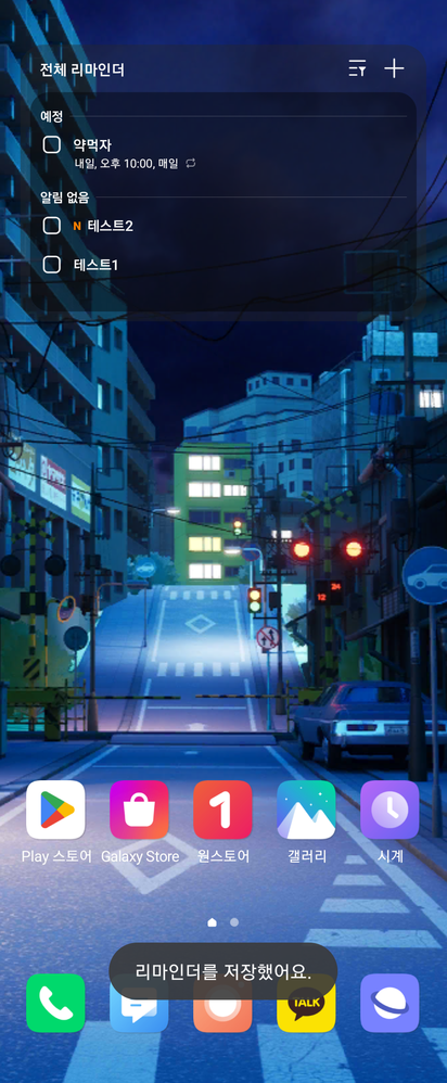

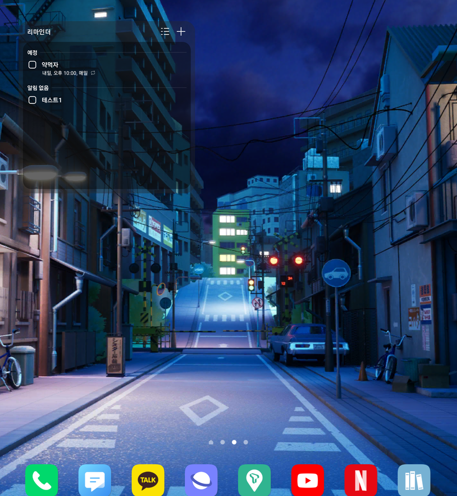

폴드4 사용중이고 내부화면과 외부화면에 각각 리마인더 위젯을 배치했어요
내부화면에서 테스트1이라고 예정을 추가하면 외부화면의 위젯에도 동기화가되서 테스트1이 뜨는데
외부화면에서 테스트2라고 예정을 추가하면 내부화면에는 위젯우상단의 +을 눌러서 수동으로 체크해야 위젯에 표기가되네요
작년에도 비슷한 문의글이 올라온거로 기억하는데 내외부화면 상관없이 위젯의 내용이 동기화되면 좋겠어요

리마인더담당
갤럭시 Z
안녕하세요, 리마인더 담당입니다.
리마인더 위젯은 '선택한 리마인더'와 '선택한 카테고리' 두가지가 있습니다.
'선택한 리마인더' 위젯은 위젯에 꺼내놓고 싶은 항목을 직접 선택하도록 되어 있으며,
'선택한 카테고리' 위젯은 위젯에서 보고 싶은 카테고리를 선택할 수 있습니다.
올려주신 화면을 보면 내부화면에는 '선택한 리마인더' 위젯이 배치되어 있는데요.
'선택한 카테고리' 위젯으로 교체 후 외부화면의 위젯에서 선택한 카테고리와 동일한 카테고리를 선택하면 위젯간 동기화가 될 것입니다.
(위젯 상단 + 버튼 옆의 버튼을 눌러 카테고리 변경이 가능합니다.)
감사합니다.
