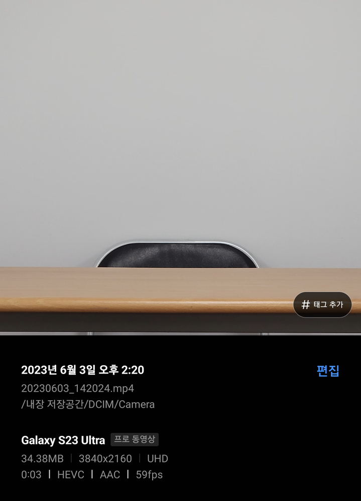

2. 화질 자글자글 거림 발생
이 부분은 4K, FHD 그리고 프레임수 상관 없이 발생하였습니다.
여러가지 테스트를 해본 결과 프로모드로 촬영을 하면 자글자글 거림이 덜했습니다.
해당 부분은 기본 동영상으로 촬영을 할 때 발생이 되었습니다.
(촬영 조건 : 조명 -> 룩스패드 43H 2개, 그리고 형광등이 있어서 광량은 충분히 많은 상황입니다.)
(자글자글 거림 확인시에 하단 책상쪽을 보시면 잘 보입니다)
1. 기본 동영상 모드, 4K 60프레임으로 촬영한 영상입니다.
해당 영상을 재생 시켜보면 자글자글 거림이 발생하는 것을 볼 수 있습니다.

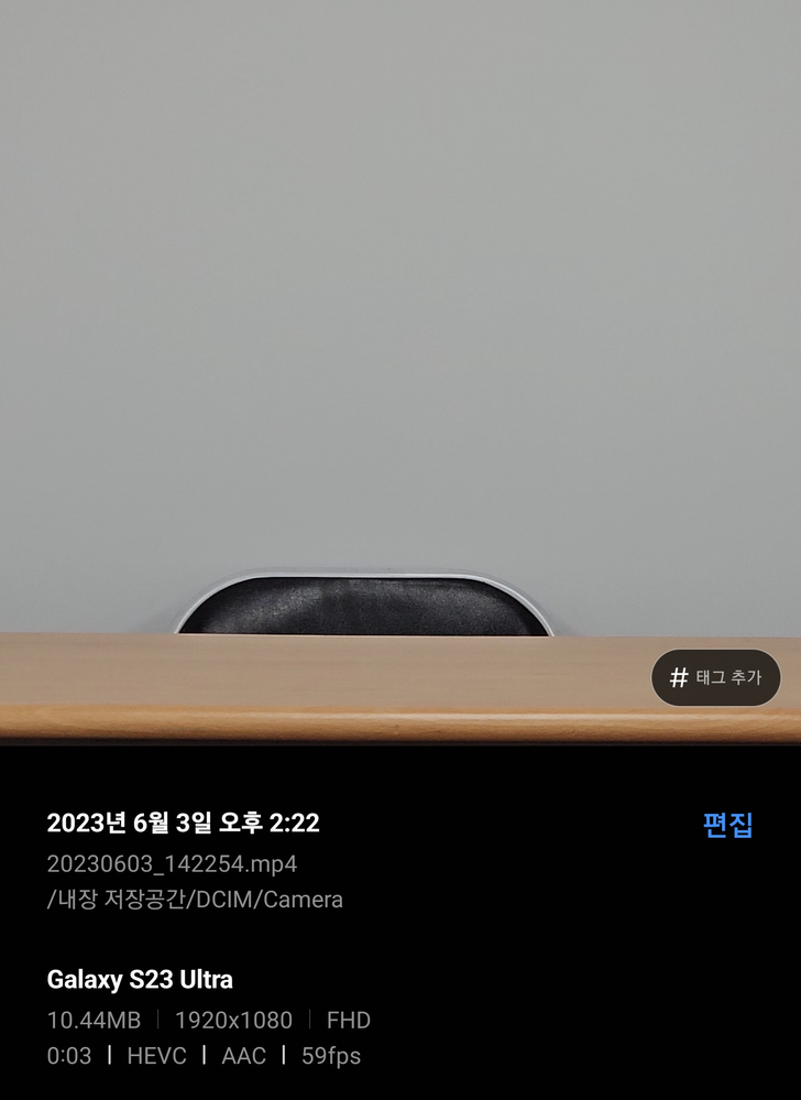

혹시나 해서 동영상 FHD 60프레임으로 테스트를 진행해봤으나
2. 기본 동영상 모드, FHD 60프레임으로 촬영한 영상입니다.
이것도 역시 4K보다는 덜하지만 자글자글 거림이 발생하는 것을 볼 수 있습니다.
그래서 오토 모드(기본 모드) 문제인가 해서 프로모드로 촬영을 해봤습니다.
3. 프로 동영상 모드, 4K 60프레임으로 촬영한 영상입니다.
그랬더니 조금의 자글자글 거림은 있지만
오토모드(기본 동영상 모드)보단 자글자글 거림이 많이 사라진 것을 볼 수있습니다.
동일하게 FHD도 프로모드로 촬영을 해봤습니다.
4. 프로 동영상 모드, FHD 60프레임으로 촬영한 영상입니다.
그랬더니 확실히 자글자글 거림이 기본 동영상모드 보다 줄어든 것을 볼 수 있습니다.

영상은 3배 망원으로 촬영했습니다

영상 자글거림은 이슈가 재현되는 환경에서 레코딩 촬영중간에 비디오스냅(레코딩버튼좌측) 샷을 촬영하여 생성된 jpg를 함께 카메라담당님께 보내주시겠어요?
