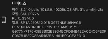

OneUi 새로 업데이트 이후 Dex에서 잘 봐지던 넷플릭스가 안나옵니다.
음성은 나와도 화면이 안나옵니다.
창모드, 전체화면 전부 마찬가지 입니다.
넷플릭스 재설치 해봐도 마찬가지 입니다.
폰에서는 재생 잘 됩니다.
유튜브나 트위치는 Dex에서 재생 잘 됩니다.
넷플 디바이스 정보 올립니다.
S10 5G 512G, 넷플 디바이스 정보
