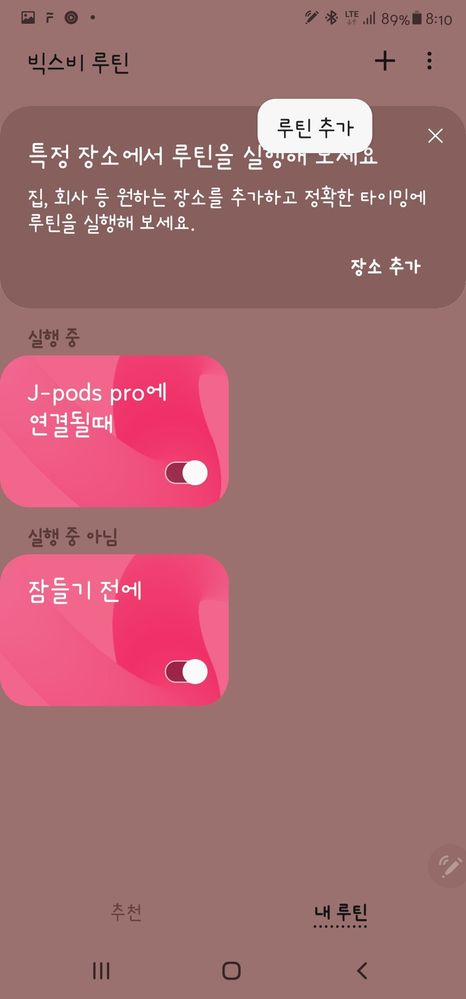

1.먼저 빅스비루틴을 실행
설정에서 찾아가도 되지만 전 검색이 빠르고 편하기에 바로 검색해 줍니다.
2. 빅스비루틴 추가하기
위의 + 아이콘으로 루틴을 추가합니다.

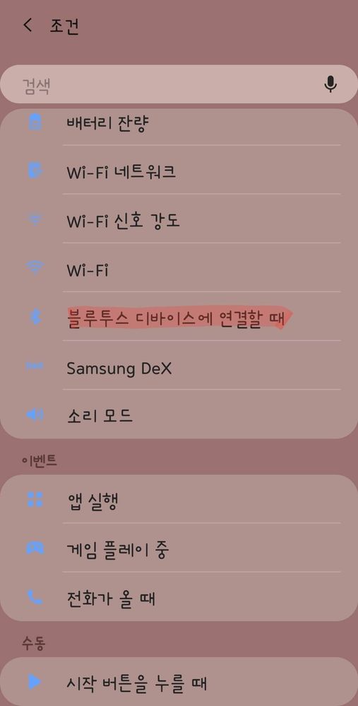

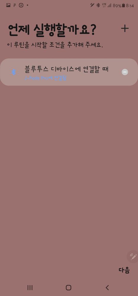

3. 조건 설정하기
여러가지 조건 등록이 가능하지만 오늘은 블루투스 이어폰 연결시 음악재생을 할 것이므로 '블루투스 디바이스에 연결할 때'를 고릅니다. 유선이어폰 쓰시는 분은 '유선헤드폰' 항목이 별도로 있습니다.

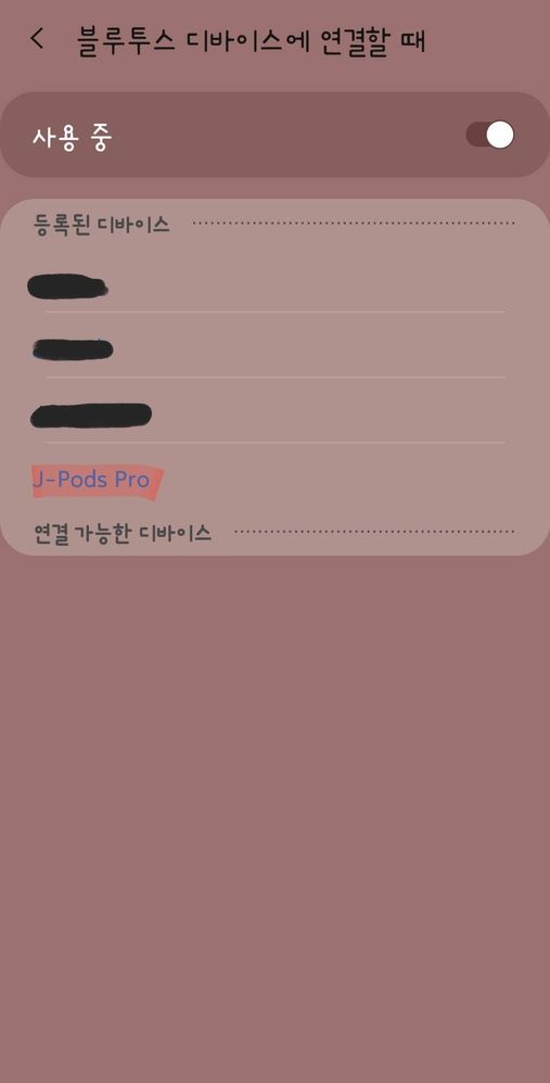

4. 연결할 무선이어폰 선택
여러 디바이스 중 무선 이어폰을 선택합니다. 저는 에어팟 이름을 위와같이 저장해 두었습니다.
'다음'으로 넘어갑니다.

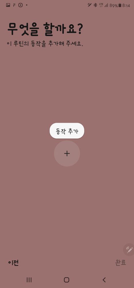

5. 동작 추가
가운데 +를 터치하면 동작추가가 가능합니다.
앱 실행도 가능하지만 음악은 별도 항목이 있습니다.

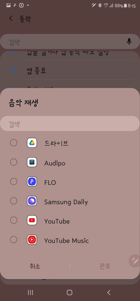

6. 재생할 어플 선택
으폰에 설치된 관련 어플 목록이 뜹니다. 여기서 본인이 평소 음악 들을 때 사용하는 어플로 선택합니다.
위와 같이 루틴을 지정해 주면 위 동영상처럼 노래가 자동으로 재생됩니다.
