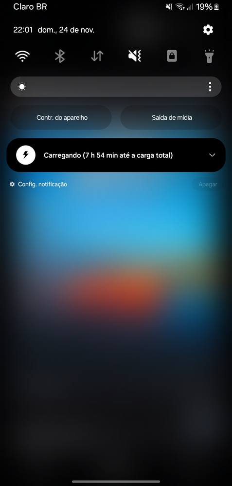

Meu A15 4g está com problema no carregamento
(Tópico criado em: 11-24-2024 10:08 PM)
581 Exibições
luizrdgs
Beginner Level 4
meu celular desde ontem ou hoje está com problema no carregamento, quando eu coloco pra carregar, ele fica carregando, mas com 8h de carga pra completar, ja testei o carregador, reiniciei, desliguei, fiz tudo, ele ta no carregamento rápido e o carregador é original, alguém mais com esse problema?

ArkanBh
1. Veja se o encaixe de cabo USB tipo c está bem firme
2. Veja se não há sujeira na sua saída do celular
3. Reinicie o smartphone e veja se dá o mesmo problema.
4. Teste outro cabo, carregador.
5. Se não der leve numa advance express perto de você.
Boa sorte. E se a ajuda der certo avalie 🙃

luizrdgs
Beginner Level 4
caracaaaa, eu enfiei bem o carregador e foi, valeuu mano 🙏🙏
