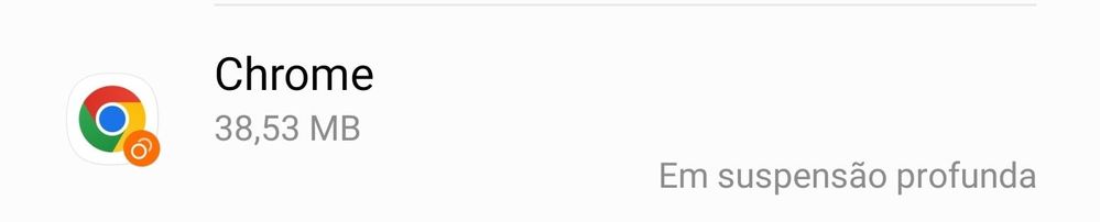

Oii gente, não encontrei ninguém falando sobre isso então resolvi comentar aqui, recentemente eu notei que alguns aplicativos meus estavam duplicados porque fui limpar a memória RAM e estes apareciam em execução. Na verdade não tenho certeza se é assim que eles são identificados, mas é que o ícone desses aplicativos é igual ou parecido de quando se usa o Dual Messenger, mas eu não ativei nada. Printei alguns que estão assim, mas existem mais. Alguns eu já desativei ou deixei em suspensão por não saber exatamente do que se trata, mas aguardo os comentários caso alguém saiba sobre isso.

Que estranho.
Vai em configurações >> Recursos avançados >> Dual messenger
Tem três pontinhos no canto superior direito, clica em "excluir todos os meus dados" se tiver a opção ativa.

Eita não é que redolveu mesmo😲
Peguei o Chrome como exemplo, agora não aparece mais nada. Mas vc saberia dizer pq isso aconteceu de eles terem se duplicado?1702998144550.jpg

Não sei, amigo, provavelmente um bug. Como é uma própria aplicação integrada ao sistema, não achei nada demais.

Olá, tudo bem? Eu testei aqui e esses apps apareceram duplicados porque em algum momento você utilizou o Dual Messenger. Apesar de você desativar o modo, alguns apps ou serviços aparecem como duplicados porque eles são necessários para que o Dual Messenger funcione.
Imagino eu que o Dual Messenger funcione num outro local do armazenamento, como uma partição a parte, e alguns apps como o Google Play Services e alguns recursos do Chrome são necessários para que o aplicativo que você duplicou funcione normalmente.
Eu não conheço a parte técnica nesse nível porque não trabalho nessas empresas, mas visto que são apps que normalmente são usados por outros apps, imagino que seja apenas por isso mesmo.
Pensa só, são aplicações que possuem serviços que são utilizados por outros aplicativos, se o WhatsApp duplicado solicitar algum recurso sendo que já existe um app do mesmo jeito, pode dar conflito. Então esses outros apps que disponibilizam recursos também devem ser duplicados.
Novamente, só suposição porque conheço mais da área, mas talvez seja por outros motivos1703008835777.jpg

Pois é, agora que vc disse, faz todo sentido, eu já usei o WhatsApp no Dual Messenger e depois desativei apenas ele, mas deve ter criado para os outros apps e eu ainda não tinha percebido. Obrigado pelo comentário!!
