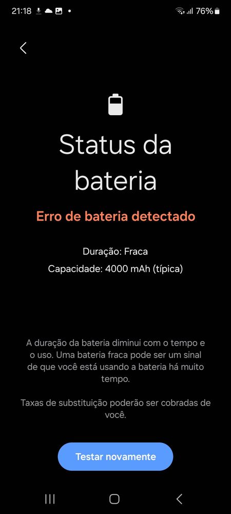

Alguém já passou por este problema ?
Apareceu esta informação na minha bateria através da análise do aplicativo members, então enviei para assistência técnica autorizada Samsung, fizeram a troca da bateria e da subplaca, e me enviaram o aparelho de volta, fiz o teste novamente e mesma mensagem, enviei de novo para assistência para ver se estava tudo certo, e me enviaram o aparelho afirmando que tinham feito análises e que o aparelho estava perfeito, porém continua aparecendo a mensagem de erro.
Hoje entrei em contato com a Samsung novamente, e me orientaram a ligar na Samsung para suporte e análise remota, que irei fazer amanhã, porém está noite pretendo descarrega aparelho a 5% e testa a carga do mesmo através do aplicativo accubatery, para ver se realmente está carregando o proposto em uma bateria nova

Pode ser lerdeza do aplicativo em reconhecer os componentes novos. Apesar de bastante eficiente, a análise desse tipo de diagnóstico, acaba não sendo 100% acurado, em alguns casos.

Meu aparelho estava descarregando muito rápido, e carregando lentamente, aí fui fazer aqueles testes de diagnóstico a uns 2 meses e constou problema na bateria, aí enviei para assistência, porém a mensagem ainda continua a mesma, mas vou fazer como amigo acima comentou e ver se muda com tempo e ver o que acontece após algumas descargas e cargas, fora que amanhã ligo na Samsung para assistência remota
