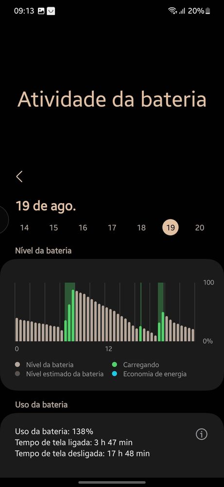

Pessoal, alguém alguém tenha o s22 pode me dar alguma dica pra tentar reduzir o consumo alto de bateria?
Já olhei tudo que sabia e podia, mas o consumo tá muito alto, as vezes adormeço com ele em 28% ou 30% de bateria e ele amanhece o dia desligado, eu carregava ele uma vez por dia e dava tranquilamente, agora tenho que carregar 2 e ainda acontece de se desligar durante a noite.

Então, a única coisa estranha é um alto consumo do play service, mas já tentei minimizar e não consigo, baixei um app que analisou e deu tudo okay, mais que tem algo errado tem, é muito consumo realmente
