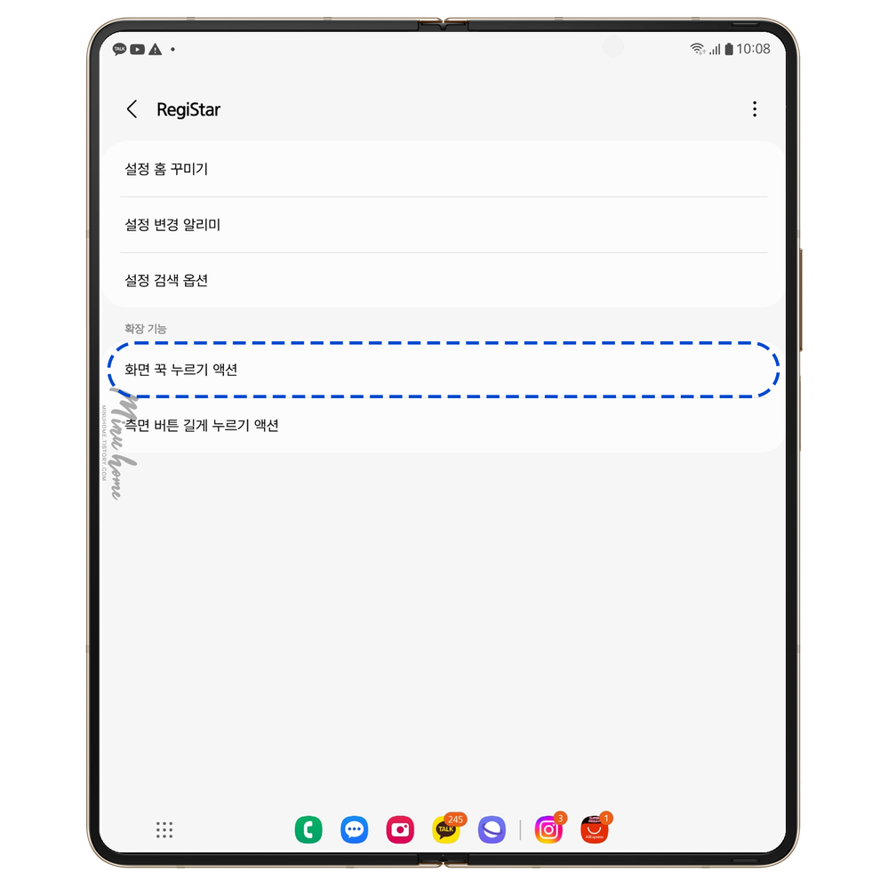

설정 홈 화면의 메뉴 재구성
레지스타 앱을 실행하면 주요 기능들이 메뉴로 보여집니다.
여기서 설정 홈 꾸미기 메뉴를 먼저 확인해보겠습니다.

화면 꾹 느리기 액션 (Fold)
폴드의 경우 후면 두드리기 옵션이 아닌 화면 꾹 누르기 액션이 있습니다.
커버화면에서는 작동하지 않으며 메인(내부)화면에서 작동하는 기능입니다.

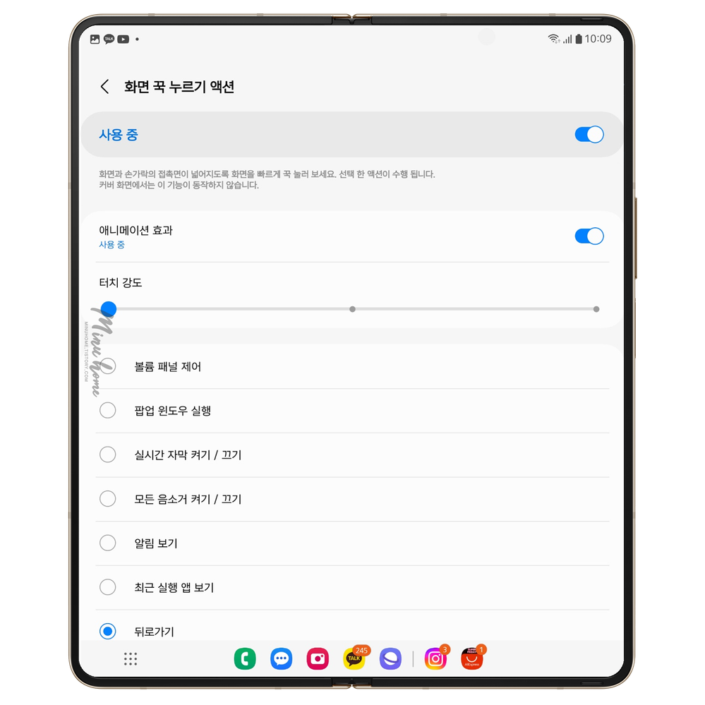

화면 꾹 누르기 액션 설정메뉴를 보면 애니메이션 효과와 터치강도 그리고 실행할 동작을 구성하는 옵션입니다.
애니메이션 효과의 경우 눌렀을 때 감지된 것을 알려주기 위해 노티바에 엣지라이팅이 작동합니다.
애니메이션 효과와 함께 햅틱반응도 함께 이루어지며, 터치 강도는 3단계로 조절이 가능합니다.
저는 설정옵션은 뒤로가기로 설정해서 사용해봤습니다, 이게 처음엔 타사의 제품처럼 엄청 강하게 눌러 작동하는건가 싶었지만 일반적으로 우리가 롱프레스하는 면적보다 손가락 면적을 더 넓게 해서 누르면 작동하는 원리인거 같았습니다.
단말의 손상이 갈 수 있기 때문에 너무 세게 눌러 작동하기엔 무리가 있고 몇번 사용하면서 감각을 찾는게 사용하는데 지장이 없어보였습니다.
직접 사용해보니 앱의 롱프레스 영역과 겹쳐서 불편했고, 화면 꾹 누르기 옵션보다는 OHO+ 기능이 더 유용해서 잘 쓰지는 않을 것 같았습니다.
