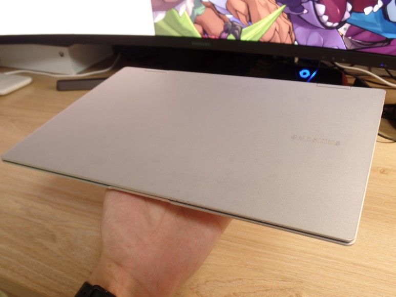

1. 디자인
갤럭시 북 프로 360은 제품 전체가 알루미늄을 채택한 갤럭시 북 프로 라인업 중 플래그쉽이면서 2in1 컨버터블 제품군에 속합니다.
몇년전부터 삼성은 노트북 펜(2018) 제품군을 시작으로 컨버터블 제품을 매년 선보였었는데, 그 제품들의 후속기종이라고 보셔도 되겠습니다.
작년 삼성의 시그니처 컬러인 미스틱 색상을 채용하였으며, 제가 구매한 제품은 미스틱 실버입니다.
실버 이외에도 네이비, 브론즈 색상이 준비되어 있어서 갤럭시 북 플렉스2에서 나뉘어진 색상 선택권을 평범하게 돌려놓은 것은 칭찬해야할지 기존 구매자의 통수라고 해야할지.......
"왜 노트북이 스마트폰처럼 될 수 없을까?"
라는 아이디어에서 시작했듯, 제품 자체의 무게가 가벼워지고 얇기가 얇아지면서 갤럭시 북 프로 360은 휴대성을 매우 강조하고 있습니다.
특히 무게가 상당히 인상적인데, 비교적 큰 면적이면서 컨버터블도 되는데 불구하고 본체 무게만 고작 1kg 정도에 불과하며 갤럭시 탭 S7+에 키보드 북 커버를 결합 한 것보다 체감상 가벼운 느낌이 듭니다.
