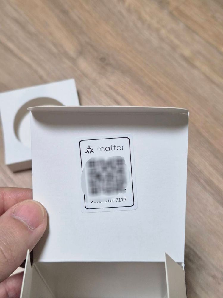

제품 패키지 전면에 간단한 제품사양과 모습, 그리고 우측 하단에 작게 Matter라는 로고가 있습니다.
좌측엔 사용방법에 대해 설명이 되어있고 바로 앱설치를 할 수 있도록 QR코드도 있었습니다. 또한 안쪽 면에 Matter 연결을 위한 QR코드도 들어있었습니다.

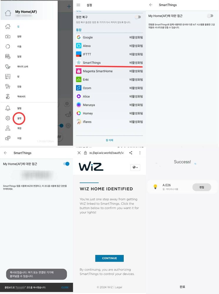

연동 방법은 다음과 같습니다.
  • 스마트싱스 앱 실행 후 '기기 추가' 선택
  • 다음 화면에서 목록 중 '제휴사 기기 추가'를 선택
  • 검색창에 'Wiz'를 검색
  • 다음의 화면이 나오면 계정 연동을 위해 '다음'을 선택
  • 웹페이지에서 코드 입력창이 나오면 스마트 싱스앱을 종료하지 말고 홈 버튼을 눌러 백그라운드에 놔두기
  • Wiz앱 실행 후 좌측상단 메뉴를 눌러 설정 이동
  • 설정메뉴에서 통합 항목으로 이동해 'SmartThings' 선택
  • 접근 허용 활성화 후 나오는 코드를 복사하여 다시 스마트싱스에 실행해 코드를 입력!
이 순서대로 진행하면 스마트싱스와 Wiz 연동은 완료됩니다.

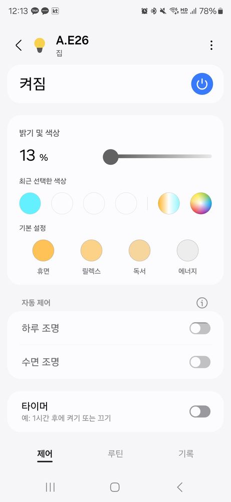

연결된 제품을 누르면 다양한 항목을 볼 수 있는데요 기존에 사용하던 휴 화이트와 달리 컬러 선택 옵션도 있는걸 볼 수 있습니다. 이 화면으로 들어오셨다면 하단의 '루틴' 메뉴를 선택해줍니다.
루틴 화면에서 우측상단의 '+'메뉴를 눌러 루틴을 새로추가하고 동작 설정에서 조건의 경우 기기상태를 눌러 에어모니터를 클릭합니다.
그다음 미세먼지 농도(저는 상태를 보기 위해 CO²로 했습니다.)를 선택하여 상태가 어떨 때 동작할 것인지 선택하고 이후 동작 부분에서는 전구 색상을 원하는 컬러로 선택해줍니다.
저는 각 상태에 따라 모두 색상을 적용해서 만들어줬습니다. 그럼 동작은 어떻게 되는지 보겠습니다.
왼쪽 상단부터 좋음/보통/나쁨/매우나쁨 입니다.
