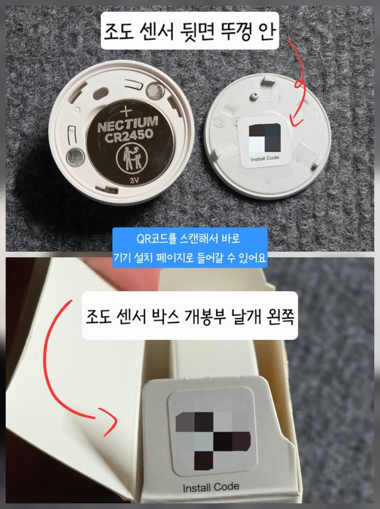

그리고 뒷면을 열어보면
자석 2개가 양쪽에 붙어있고
CR2450규격의 배터리가 들어있습니다.
자석이 들어있어 필요시 철판같은 곳에
붙여서 쓰기에 좋을 것 같습니다.
한가지 참고할 점은 스마트싱스 동작감지 센서만큼
자력은 강력하지 않으니, (약하게 찰싹 달라붙는정도)
사용하시는 분이 있으시다면 참고 되셨으면 해요.
+ 추후 배터리가 없다면 동전을 세워 뒷면을 딴 후,
같은 배터리를 구매해서 교체하면 됩니다.
건전지는 인터넷, 다이소 등에서 구입 가능합니다 😀

꼭 그렇게 안하더라도
다른 방법으로 기존에 알려드렸던
주변검색 또는 밑에서 소개하는 QR코드스캔
방식으로도 할 수 있어요 😄
QR코드로 스캔하면 뜨는 기기추가 메시지 (노란색 글씨)
만약, 연결기기에 안뜰때는
위의 버튼을 5초간 눌러주세요 ♬

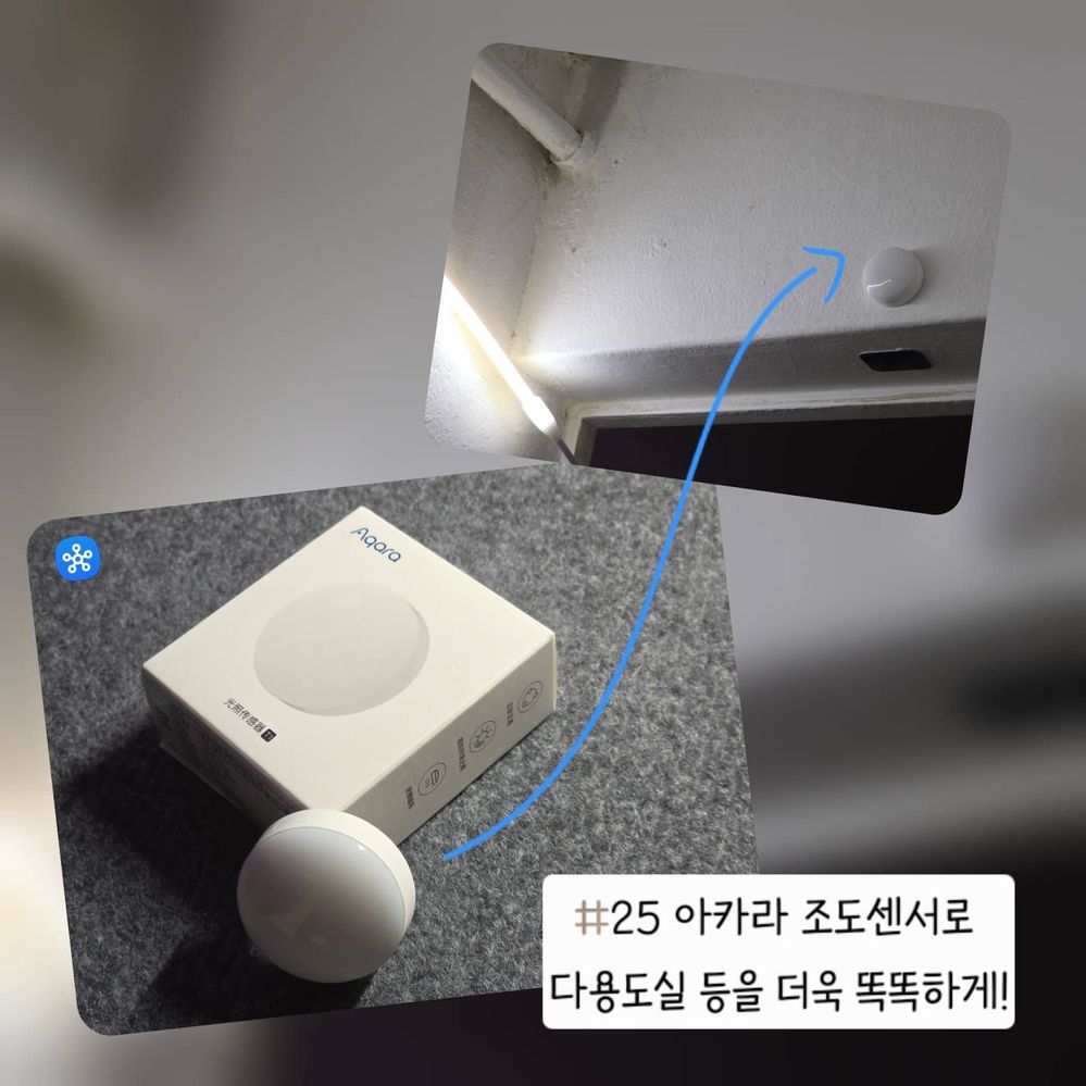

설치
설치는 다용도실 등 옆에
빛이 들어오는 방향으로
벽에다 기기에 붙어있던 양면테이프로
붙여서 간단히 설치해줬습니다. 🌞
다용도실 등 옆에!

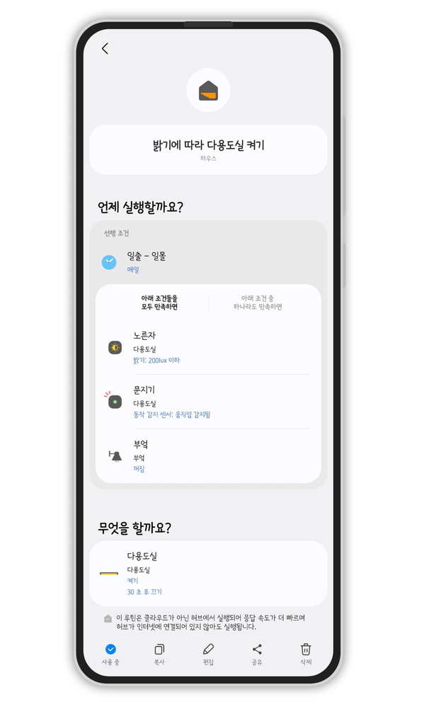

루틴
보통 주변의 빛의 밝기표와
실제 루틴을 만들기전 흐린날에
센서의 밝기값을 참고로 만들어 봤습니다.
루틴은 지난번 루틴과 비슷한데,
이번에는 일출~일몰때부터
바깥이 일정 밝기보다 낮을 때 등이 켜지도록
루틴을 만들어 주었습니다.
이제 일몰부터 일출까지 작동되게 만들어둔
지난번 루틴에 더해
이번 루틴까지 만듦으로서
24시간 어두움에서 탈출한 다용도실을
완성시켰습니다 😉
