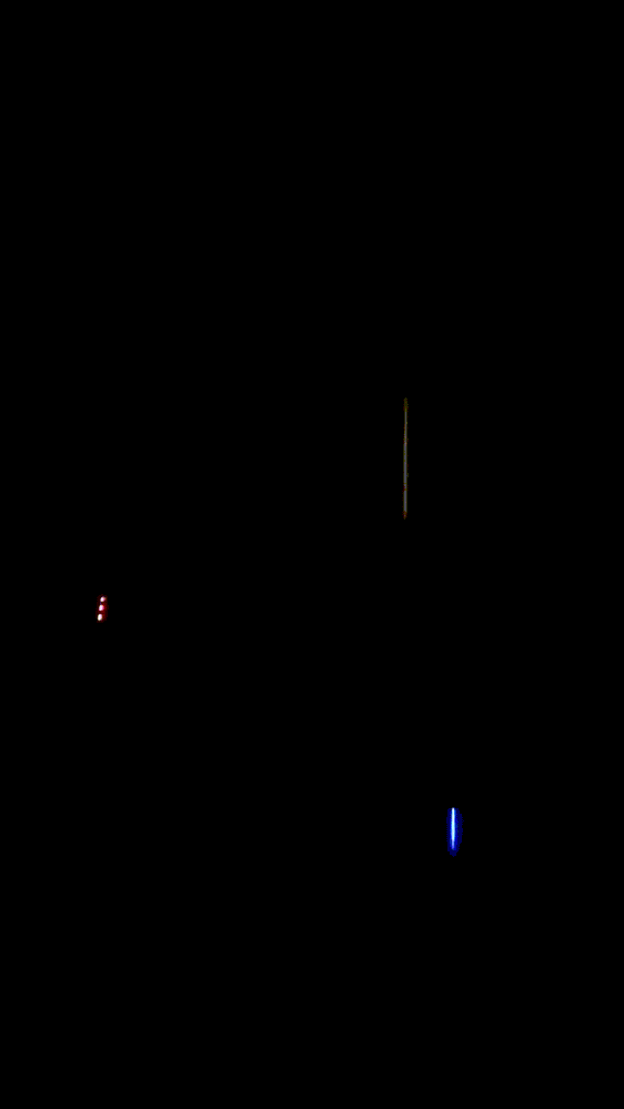

이제 설치가 끝났으면
이 간접등이 필요할 때 켜질 수 있도록
자동화 루틴도 만들어 주겠습니다.
밤에 모든 등이 꺼지고, 동작이 감지되거나 화장실 스위치를 누르면 1분간 켜진뒤 꺼지게 했습니다.
시간은 저녁시간에서 새벽시간사이로 설정해두어
집안이 어두운 시간때만 켜지도록 해두었습니다.
(여기서 사용된 아카라 2구 스위치와 지그비 스위치에 대한 내용은
다음 게시글에 차차 올려보겠습니다~ - 복도, 화장실, 거실등 해당)
직접 사용해보니
밤에 안보일 걱정은 없어서 만족스러웠고,🔦
그리고 플러그의 버튼을 통해 원할 때는
직접 켜거나 끌 수 있는 부수적인 장점도 있었습니다😁
(당연히 앱으로도 껐다가 켤 수 있습니다!)
