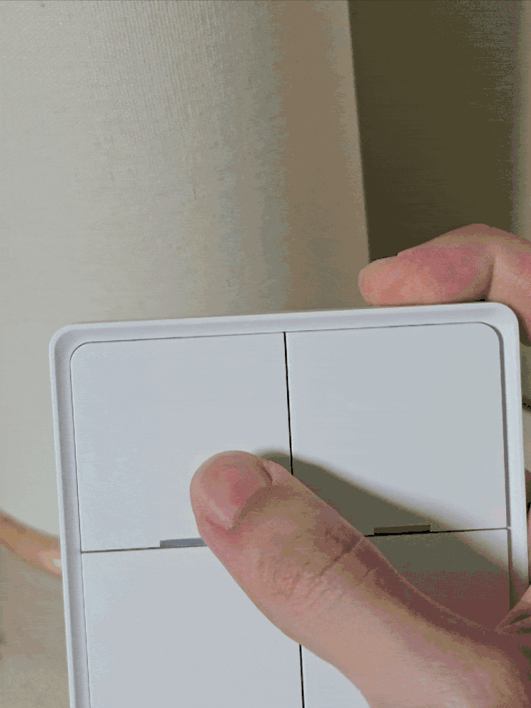

SmartThings예전부터 잘 사용하던 스마트버튼이 이제 하나로도 버거운 상황이 와서 이번에 새롭게 구매해봤습니다.
투야 MOES 4 Gang 스마트버튼입니다. 제품을 개봉해보면서 스마트싱스에 연결하는 방법까지 간단하게 살펴보려고 합니다.
제품 개봉!
제품 명은 tuya MOES Scene Switch로 1Gang부터 4Gang까지 다양하게 있는데요 그 중 4Gang 제품으로 구매했습니다.
구성품은 제품 본체, 부착을 위한 양면 테이프, 사용 설명서로 구성되어 있습니다.
본체를 보면 디자인은 벽 스위치와 같은 모습을 보여주며 뒷 부분에는 제품에 대한 정보가 적혀있습니다.
전체적으로 깔끔하지만 버튼을 눌렀을 때의 느낌은 마우스 버튼을 누르는 느낌과 동일했습니다. 이 부분은 조금 아쉽네요😅
우선 연결하기 위해서는 이 부분을 눌러줘야 하는데 일자형 드라이버가 있다면 쉽게 누를 수 있습니다. 그 다음 누른 상태에서 화살표 방향으로 밀어주면 뒷부분이 열리게 됩니다.
건전지는 CR2430 사이즈 1개가 들어가며 방향에 맞게 넣어주면 되는데요 건전지를 넣어줬다면 뒷 부분을 화살표 방향 반대로 밀어서 고정시켜주면 연결을 위한 제품 본체 준비는 끝입니다.

다음 사진은 버튼을 추가한 후 전구들을 제어하는 모습입니다. 반응속도도 나쁘지 않았는데요 앞서 말한 버튼 클릭 느낌만 빼면 만족스럽습니다.
