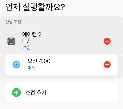

위 2개 조건의 차이가 뭔가요? 둘다 2개의 조건을 만족해야 루틴이 작동하는 것 같은데
2.
기기 켜짐이나 꺼짐 조건은 기기 on/ off가 전환되는 걸 말하는지 아니면 그 시점에 on/off 이면 되는건지.
후자라면 맨 위의 조건에서 새벽4시에 에어컨이 켜져있는 상태면 작동해야할거 같은데 작동 안함.
3.

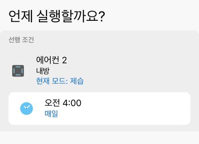

최종적으로 만들고자하는 루틴은 새벽 4시에 에어컨이 켜져있는 상태일때(언제부터 켜져있었든) 작동하는 건데 다른건 도저히 방법을 못찾아서 아래 방식으로 모드를 다르게 해서 만들어 쓰는데 다른 방법이 있는지?

1-1번 선행조건 > 에어컨 켜짐 상태일때, 트리거 > 매일 오전4:00가 되면 실행
1-2번 트리거 > 매일 오전 4:00에 실행, 트리거 > 에어컨 켜질때 실행
    >> 두가지 조건 모두 트리거여서 한가지는 선행조건으로 빼야됨(에어컨이 켜짐 상태일때를 선행으로 추천)
2번 "언제 실행할까요?" 는 트리거 되는 조건을 넣는 항목으로 '기기켜짐조건' > 기기가 켜지면 실행, '기기꺼짐조건' > 기기가 꺼지면 실행, 등과 같습니다. 결국 on/off 되는 순간을 트리거로 사용하는 것입니다.
3번 어떤 동작을 실행하려고 루틴을 만드셨는지 실행 동작이 없어 도움을 드리기 힘드네요.
말씀하시는 맥락을 유추해보면,
1-1 조건과 실행하려는 동작이 상충되어서 만드신 루틴이 동작되지 않았던게 아닐까 싶네요.  3번 조건처럼 선행조건>에어컨 제습상태일때, 트리거> 오전 4:00에 실행, 이 뒤에 무슨 동작을 실행하는지도 함께 고려해서 설정해야 루틴이 동작됩니다
예를 들면, "에어컨 냉방으로 켜짐 실행" 또는 "에어컨 송풍(청정) 으로 실행_1시간후 꺼짐"_건조루틴으로 활용, 등과 같이 트리거와 실행동작이 상충되지 않아야 루틴이 정상적으로 동작합니다.
도움이 되셨으면 좋겠네요.
참고로, 루틴은 다양한 조건으로 테스트를 해봐야 단순하고 정확한 안정적인 루틴 로직을 찾으실 수 있습니다.

1-1 if and
1-2 and
2. on상태인경우에
3. 1-1
말씀하시는 맥락을 유추해보면,
도움이 되셨으면 좋겠네요.
