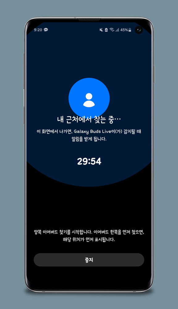

그래서 버즈플러스와 라이브, 삼성멤버스에서 제공받은
S20 울트라로 한 번 사용해봤습니다
! 시작 전에 !
설정에서 디바이스 찾기 허용을 해주셔야 해요~!
버즈 라이브를 클릭하면
내 근처 탐색 / 경로 안내 / 옵션 더보기 버튼이 보이고
알림을 받을 수 있는 옵션도 켤 수 있네요😲
경로 찾기를 누르면 마지막으로 연결되었던 장소로
안내를 해줍니다.
내비게이션 앱은 티맵 네이버지도 카카오맵 원내비 중
선택이 가능했어요.
잃어버린 위치에 가까이 왔다고 생각되면
내 근처 탐색 기능으로 찾을 수 있는데
아무리 해봐도 뚜껑이 닫혀있는 버즈는
못찾아내는 것 같더라구요ㅠㅠ
혹시 버즈로 내 근처 탐색 기능 성공하신분이나
담당님의 답을 기다립니다😭

뚜껑이 닫혀있으면 브로드캐스트를 하지 않습니다.
버즈는 오프라인이 되고 30분 이후부터 브로드캐스트를 하기 때문에 (배터리 절약을 위한 동작) 테스트를 해보시려면 버즈를 아무데나 두고 스마트폰의 블루투스 기능을 30분 정도 꺼둔 이후에 테스트 해보시면 될겁니다.
