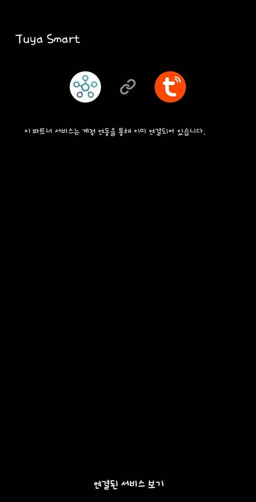

SmartThings
tuya smart 에 등록한 장치는 다음과 같습니다
위와같이 삼성스마트싱스를 지원하는것으로 나옵니다만
삼성 스마트싱스에서는 아래와 같이 나옵니다
ㅇㅣ 문제는 어떻게 해결해야하나요?

저는 투야 앱 말고 스마트라이프 앱 쓰는데 뭐 여튼 뭘 쓰던 그걸 떠나서
IR 리모컨 기기만 등록해놓고 스마트싱스에 연결해봤자 스마트싱스에는 아무 기기도 뜨지 않아요
투야앱이나 스마트라이프앱에서 저 리모컨 장치를 등록하고
그 장치에다가 그 장치로 제어할 기기를 다 등록해둬야합니다(티비, 에어컨, 스마트플러그, 전등 등등) 리모컨 버튼 설정도 다 하셔야하구요
그렇게 등록해두고 구글홈이나 스마트싱스에 연결하면
저 IR? RF 기기가 아닌 거기에 등록해둔 가전제품들 리스트가 뜹니다

아, tv와 셋탑박스는 등록했습니다

투야 앱 메인에 장치추가가 아니라
저 스마트IR? RF 리모컨 등록하고 그걸 눌러서 원격 패널 추가로 TV랑 셋톱박스 추가 하신게 맞나요?

저 기기에 리모컨대고 학습시켰습니다
따라서 스마트폰으로 기기작동은 잘 되요

구글 홈도 연동해보시고 거기도 기기리스트가 안뜨면 투야 말고 스마트라이프 앱으로 다시 시도 해보시는 방법도..

여러가지로 해봐야겠군요

넵 중요한건 어떤 앱으로 하던지 RF리모컨, 티비, 셋톱박스 다 개별기기로 메인에서 장치등록하는게 아니라 RF리모컨 기기를 등록하고 그 기기 안에 원격패널로 티비랑 셋톱박스를 등록해야 리스트에 뜨더라는..
환경이 달라 정확하진 않겠지만 전 그렇게 해서 빅스비, 구글어시스턴트로도 다 동작되게 만들어뒀어요
