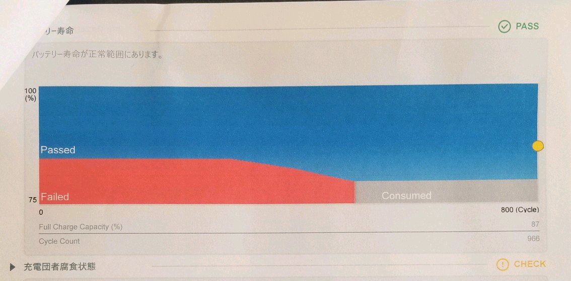

私も2ヶ月位前からバッテリーの持ちが悪くなった気がして、昨日Galaxy Harajukuの無料故障診断受けて来ました。
そこで判ったのが、メーカーが考える充電サイクルの限界が800回で、私は遥かに越えてました。一応良好との診断でしたが、寿命が来てるのは確かだそうです。
バッテリー交換はどれも10580円で、キャリアの保険使った方が少し安いですよと言われました(笑)
ただGalaxy Harajukuだとその場で1時間程度で交換出来て、バックアップ等も必要無いそうなので、時間的メリットは大きいですよとも。
Galaxy Harajukuの故障診断は、キャリアの簡易的な物ではなく、専用のダイアグソフトで細かく状態見て丁寧に説明・アドバイスをしてくれるので、東京近郊でしたらお薦めですよ。
