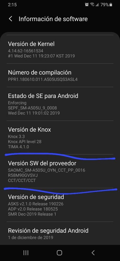

Tengo un Samsung A50 modelo SM-A505U Comcast-Xfinity Mobile liberado. El dispositivo lo intercambié en Marketplace de Facebook por un S7 que tenía. La cuestión es que, el teléfono tiene algunos problemas de software, cómo la huella digital que no me funciona y unos bugs que se producen en la pantalla de bloqueo. Por lo demás, el dispositivo está perfecto. Yo pensaba que al actualizar el dispositivo se solucionarían los problemas (cabe destacar que tengo Android 9), pero al parecer no se puede actualizar ya que el proveedor (Comcast) no me lo libera ya que estoy fuera de Estados Unidos, o algo así.
Adjunto imágenes de mi dispositivo:
Entonces me gustaría actualizar mi A50 utilizando la herramienta de Odín y buscar mi Firmware en Sammobile (Ya traté de actualizar a través de Smart Switch y me sale que ya está actualizado). Pero me surgieron las siguientes dudas:

#3-¿Por qué el apartado de banda base de mi Samsung A50 me aparece el código PDA de un Samsung A505U1?
Esto aparece en banda base en mi teléfono.
Y encontré este firmware en Sammobile ¿Alguien sabe a qué se debe eso?
