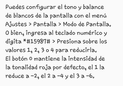

Puedes configurar el tono y balance de blancos de la pantalla con el menú Ajustes > Pantalla > Modo de Pantalla.
O bien, ingresa al teclado numérico y digita *#15987# > Presiona sobre los valores 1, 2, 3 o 4 para reducirla.
El botón 0 mantiene la intensidad de la tonalidad roja por defecto, el 1 la reduce a -2, el 2 a -4 y el 3 a -6.
