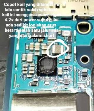

Daripada penasaran akhirnya saya bongkar saja handphone ini dan coba cek konsumsi arus dengan power supply ternyata belum saya tekan tombol power handphone ini mengonsumsi arus sebesar 0.025A yang artinya handphone dalam kondisi konslet kecil atau bahasa teknisnya "Short Kecil"
Lanjut saya coba cek di area ic charger tidak ditemukan konslet sama sekali dan saya coba copot koil pada area charger
Ternyata setelah suntik tegangan ada salah satu jalur ada yang mengalami konslet,jalur tersebut mengonsumsi arus sebesar 1.4mA dan jalur tersebut lari ke ic charger
Saya coba lepas ic charger dan benar dugaan saya ternyata ic charger mengalami konslet dan saya langsung ganti saja
Dan inilah hasilnya setelah proses mengganti ic charger
Handphone sudah normal dan tidak panas lagi dan posisi handphone sekarang sedang saya coba tes charger hingga penuh.
