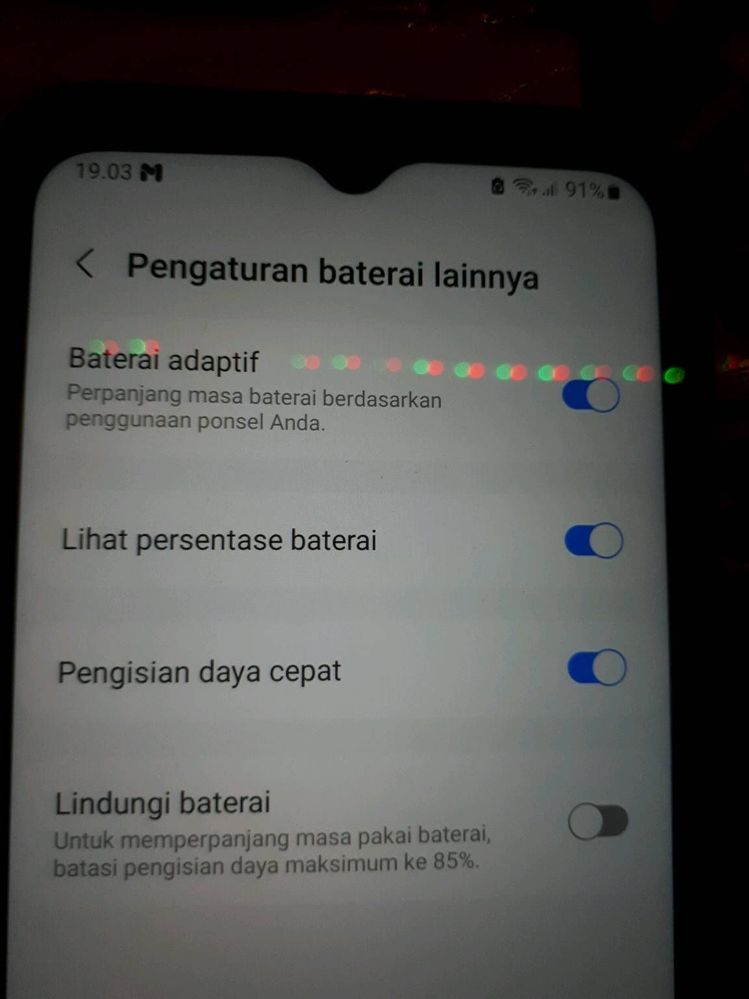

Hendiismail
Sdh dari awal beli ka...dari settingan sampai casan ori tetep sama saja ka
